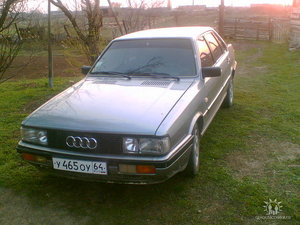

    Всем добрый вечер. Я тоже ездию на audi 90 b2 с 2004 года. За семь лет поменял только: два раза рулевые наконечники, один раз шаровые, стойки, гранаты и делал двиг (показал кулак дружбы 4 цилиндр). Проблем с машиной не имею, ездию и просто наслаждаюсь ездой. Вот фото моей ласточки.
