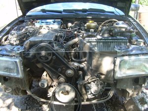

    Здравствуйте господа специалисты!
    Имею следующую проблему: потекла помпа (похоже прокладка).
    Собрался поменять, но из-за редкости модели моего авто точного мануала не очень нашлось.
    Сейчас автомобиль в таком состоянии.
    Что делать дальше?
    Нужно ли откручивать шкив распредвала, если да, то как?
    Спасибо за советы.
      204,6 КБ
      747
  6. dimaaudi7
    dimaaudi7 Новичок
    18 авг 2010
    8
    allroad/2.7 03г,coupe/2.2quattro 87г,
    Откручивать шкив распредвала нужно обязательно,под ним стоит кожух который закрывает помпу

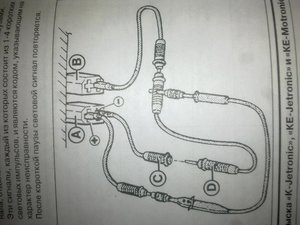

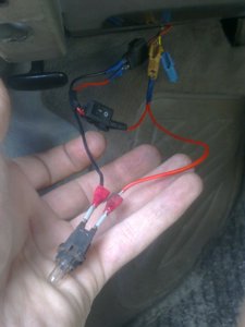

    попытался протестировоть- не получилось. диод работает не правильно,тускло горит при выкл.зажигании,при вкл. не горит,если замкнуть указанные провода горит очень ярко и провода нагреваются. попробовал вместо диода подключить лампочку все тоже самое. вот сфоткал как я подключал пробник, может что неправильно подключал?

  11. oleg-said
    oleg-said Новичок
    15 дек 2008
    28
    Audi 90/B3 7А 1990
    нужен диод(+)оставь в черном разъеме (-)в коричневый разъём.Включай зажигание диод должен загореться.
  12. Krass
    Krass Завсегдатай
    2 мар 2009
    906
    S6C8
    Где-то была схема не могу найти.Берёшь диод,впаиваешь сопротивление 1 Ком.Затем на чёрной фишке берёшь плюс(у меня красно-чёрный провод)Подключаешь туда один конец светодиода(полярность только проверь)Второй конец светодиода на коричневый разъём(провод бело-чёрный).С этого же бело-чёрного провода выводишь ещё один провод.С чёрной фишки выводишь минус(коричневый провод)В итоге у тебя получается светодиод между двумя фишками и 2 провода просто болтаются.Включаешь зажигание,но не заводишь, соединяешь 2 провода,которые у тебя болтаются, между собой на 5 сек и отсоединяешь их и происходит считывание ошибок(код четырёхзначный)Когда одну ошибку сосчитал замыкаешь опять 2 провода на 5 сек-выдаёт вторую ошибку и так до тех пор пока не выдаст код 1111.Если изначально выдаёт 4444 или 1111,то никаких ошибок нет.Лампочку ни в коем случае нелбзя подсоединять-слишком ток большой.
  13. Krass
    Krass Завсегдатай
    2 мар 2009
    906
    S6C8
    У тебя на фото + чёрный А так вроде правильно.На коричневой фишке не вижу цвет провода.Выше постом написал.Проверь.
