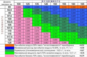

    И всё просто уважаемые фурмачане!
    Главное грамотно поставить такой карбюратор!
    После его установки на двигатель его надо ещё и откалибровать именно на ваш мотор.
    Вот к примеру есть таблицы по калибровке жиклёров гдс
    Но подгоняя главную дозирующую систему, надо учитывать какой стоит жиклёр холостого хода и какой размер носика на впрыске.
    В общем, чтобы настроить этот карбюратор, надо его ещё и доработать таким образом, чтоб вы имели возможность регулировать (менять)жиклёры ГДС не разбирая карбюратора (я менял даже не глуша мотор , на холостом ходу)
    Дам наводку как это делается (ссылочку приложу)
    file://localhost/D:/audi80/солекс%202110/ДОРАБОТКА%20КАРБЮРАТОРА%20СОЛЕКС%20ПОДБОР%20ЖИКЛЕРОВ..htm:thumbup::D:umnik:
