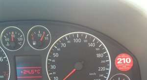

    И ваг ком показывает макс открытую заслонку 90% я думаю должно же больше быть? а и да машина больше 210 не разгоняется там наклейка на приборной что типа ауди тест 210 так вот пробовал ее разгонять она до 210 разноняет и все дальше не скорость не обороты не растут как ограничитель что ли

    На ходу до таких оборотов раскручивается?
    Что за наклейка?....на прямой передаче(пятой или шестой)машина(с этим двигателем)больше 6000 оборотов не набирает,при этом на спидометре должно быть около 230-240км\ч

    вот такая наклейка

    не помню около 4 с лишним тыс по тому что на 190 где то она включает 5 педачу

    фото наклейки выше

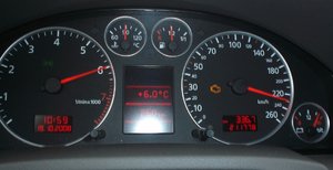

  15. АндрейР
    АндрейР Желаю чтобы все!
    19 апр 2004
    65.114
    A3\8P\2,0Т\Q
    4000 совсем мало,(на фото моя бывшая машина с таким же двигателем) ,дальше не ехала и не крутилась.
  16. АндрейР
    19 апр 2004
    65.114
    A3\8P\2,0Т\Q
    Да,что-то в "мозгах" "нахимичили"....не разу такого не видел...выход:"прошивать" "мозги".
