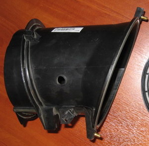

    У него на фото кольцо, которое с крепежными отверстиями.
    Фильтр от волжаны сквозной, поэтому на один торец надо ставить заглушку, на оригинале такая же система.

    1. - Лучше всего постараться найти 3-4 соответствующей длины тонкие шпильки с резьбой (или если есть возможность нарезать допустим на электроде для сварки), просвелить подходящим по диаметру сверлом дырочки в оригинальной запчасти. Мягкое уплотнение фильтра просто ими аккуратно протыкается. Потом закрепить их подходящими гайками через шайбы с другой стороны.
    - Использовать 4 тонких болтика (мой вариант) с шайбами.
    Для уплотнения стыка между пластиковым кольцом с креплением и фильром пользовал силиконовый герметик.
    2. Просто откручиваешь всё со старого фильтра, и используешь на новом.

    Да, забыл, БИГовский фильтр имеет вид с обратной стороны как на фото.
    Поэтому эту маленькую дырку я просто заклеил скотчем.

    Сначала сам так думал, поэтому оставил и оринальную заглушку. А когда купил БИГ и осмотрел, необходимость в ней отпала, т.к. там уже есть заглушка с одной стороны с маленькой дыркой, которая просто заклеивается.

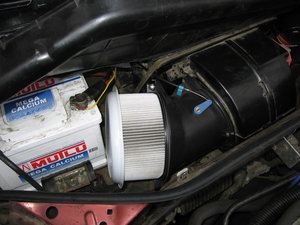

    Вот недавно я как раз поставил себе фильтр на сотку С4, а потом вдогонку, окрыленный успехом - и на 44.
    По экзисту выбрал новый раструб на вентилятор печки - такой, что открытая заслонка из-за него не высовывается дальше среза раструба. На кромке раструба есть две резьбы для крепления элемента фильтра. Новый раструб в экзисте стОит порядка 22 долл. Этот раструб ставится на место прежнего - один-в-один и крепится теми же болтиками. Прежде, чем переставлять раструбы, надо со снятого старого демонтировать заслонку (это делается элементарно - будет понятно как, повертев в руках) и установить на новый раструб.
    Там же купил манноловский элемент (цилиндр с бумажной гофрой) за 7 долл. Оказалось, что целиком он влезть не может, т.к. мешает АКБ.
    Тогда я его (сам бумажный элемент) разрезал поперек ровно на 2 половины острым ножичком, а в качестве донышка, которое осталось на другой половине, приклеил (жидкими гвоздями отлично сватило) по кромке разовую пластиковую тарелку подходящего диаметра (которые продаются на каждом углу по 3 копейки за фунт).
    Когда эта половинка свое отработает, я ее сниму, оторву пластиковую кромку с крепежными крючками и переклею на вторую половинку (та, которая с родным донышком, - лежит и ждет своего часа)

    :rock: поставил! дует! класс!!!
    подсказавшим в репу!!!
