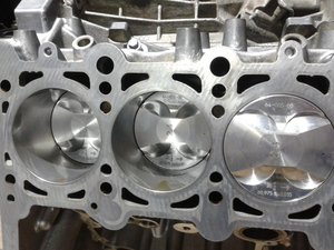

    Сегодня ездил посмотреть как там мой железный конь... Заодно масло отвёз... Нужно было (для меня и мастера) чтоб прошло время чтобы вынести им и получить мной ответ на вопрос:"как все таки с&ка это получилось????!!!" На что ответ в принципе был прост и потом последовали объяснения.... А именно... Перегрев налицо... Из за того что по паспорту с завода машина уходит с мотором в котором зазор 0.1-0.2 чего то там.... Достаточно одномоментного и кратковременного перегрева и пинзец.... Поршень пошёл собирать покрытие цилиндра.... После гильзовки из за разности материалов алюминий чугун зазор делают 0.3-0.4 со словами ну теперь Лёха х&й знает что должно случится чтоб задир на чугуне сделать....
    Дорогие читатели этой темы... Лично моё мнение.... Просто мне не особо повезло... Потому что при покупке лазили(диагносты) эндоскопом в цилиндры... Сказали все бэнч... Проехав 20 тыс км гильзую движок.... Ну блеать бывает.... Так сказать намотал на ус буду впредь умнеет осторожнее... А пока жду момента когда железное сердце моего немца подлечат и отдадут обкатывать)))))

    80,975 Sp 0.035 на поршне написано это случайно не зазор?
    как МОЖНО ПЕРЕГРЕТЬ мотор там же сигнализация сработает и стрелка на градуснике, странно, может внутри мотора температура растет а жидкость не нагревается, а может из за бенза не большая детонация.?
  3. ARTCHER
    ARTCHER Bad e-mail
    4 сен 2012
    6.488
    Лисапед
    80.975-это размер по юбке
    Sp 0.035-это тепловой зазор

    По поводу перегрева ...... Я тоже сперва думал и спрашивал про какой нахрен перегрев он (мастер мне рассказывает) если стрелка антифриза у меня только цифру 90 видела???? На что улыбнулись и ответили про то что перегрев поршня от ебенячей температуры МАСЛА... Опять со слов мастера.... Выехал на трассу встал 190-200 км/ч проехал так около 3-5 мин вот и получил перегрев.... Потому что примерная температура масла там будет около 120-130 градусов и как вода,т.е. Не работает.... Плюс до кучи от него разогреет и алюминиевый поршень который пойдёт собирать наше "классное" покрытие цилиндра... После чего сказал что если задиры хоть как то можно вылечить то конструктивную особенность этого и многих других двигателей по недостатку в системе охлаждения уже исправить невозможно ( не берём в учёт мысли Типа замены мозгов себе, мотора и т.д.)))))
