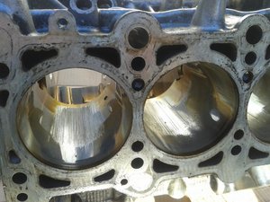

    Чугунный,или с чугунными гильзами?Моторы 2.4и3.2 самые массовые в наших краях,особенно 2.4.Возможно по этому они и занимают первенство по задирам,в отличие от 3.0Т.Кстати,по фото первого поста.Судя по характеру повреждений-вертикальные риски по всей поверхности цилиндров,всех,я бы сказал,что в цилиндры попадал какой то песочек из впуска.Гораздо сложнее случай,когда задирается один или два цилиндра,а остальные в норме.

    Задир,он и в Африке задир.А причина задира,всегда одна-так называемое "сухое трение".

    2.0т чугунный блок с хонинговкой.
    Риски(надиры) это одно.
    Задиры(как на фото в первом сообщении) это другое.
    Причины разные.
    Надиры и риски от твердых частиц с грязного впуска.

    Видел я задиры,не на картинке,руками щупал,на блоках AUK и порше кайен.Характер совершенно не такой как на фото.Рисок не было,задир начинался с середины цилиндра,с противоположных сторон.Повторюсь,причина задиров всегда одна-это трение без смазки.Почему не было смазки-причины разные.

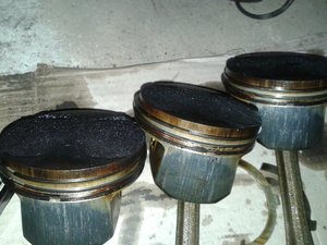

    вот задиры ТОЛЬКО 4,5,6, ц.(мой блок сам фотал) 1,2,3, в идеале, значит проблема в левой стороне блока, притом когда появились задиры я 20 000 сними катался пока уже свечи не забрасывало маслом дотянул до следующей зимы и в морозы с задирами заводил, правую сторону не задирало.
    ПОЧЕМУ ЗАДИРЫ ПО ОДНОЙ СТОРОНЕ У ВСЕ ТРЕХ??

    Классическая картина задиров,такая как я видел.А с противоположной стороны цилиндров такая же картина?Юбка поршней с другой стороны,то же задрана?Если задиры есть с противоположной стороны,то они больше или меньше?
  19. deir77
    deir77 Завсегдатай
    25 мар 2014
    810
    A6/C6 2.4 BDW 2008
    С противоположной стороны задиров нет там все в идеале!!
