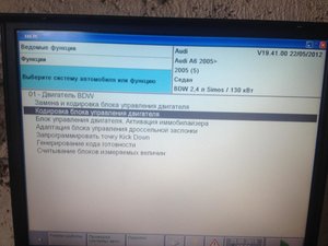

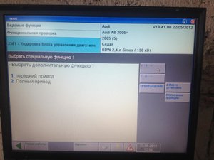

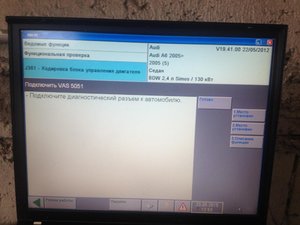

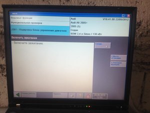

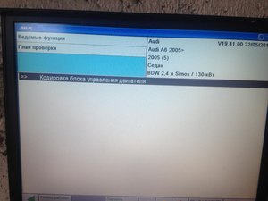

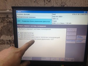

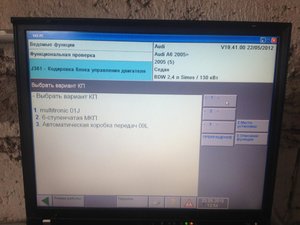

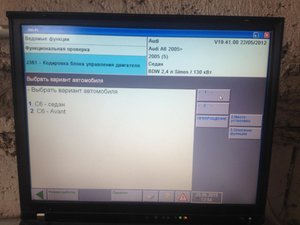

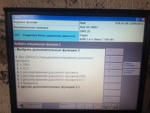

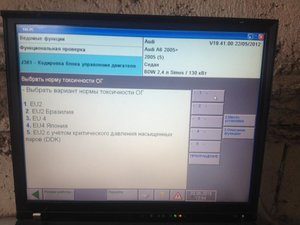

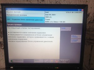

  15. Xeus
    Xeus Живу я здесь
    7 янв 2006
    2.912
    Казахстан
    Q7 3.6 FSI BHK Америкос
    Да, но как его подружить с эбу?
  16. АндрейР
    АндрейР Желаю чтобы все!
    19 апр 2004
    63.943
    A3\8P\2,0Т\Q
    У С5 кодировалось "шнурком",наверное у С6 тоже.
  17. ARTCHER
    ARTCHER Bad e-mail
    4 сен 2012
    6.488
    Лисапед
    Не, ну я конечно могу повыпендриватся. Мол додумайте сами. Или спросите у своих гуру форумных\знатоков всего и вся\диагностов работников од.
    Но нет желания затевать спор еще на 100500 страниц на тему:
    а как программно заставить заработать насос V51 после его штатной доустановки.
    Ведь это такая сраная элементарщина. Про которую любой, кто хоть раз кодировал блок эбу двс любого VAGа должен знать. Ибо тепловое исполнение есть в абсолютно любом блоке двс.
    Смотрим фото
    Закончили кодирование.
    Можно провести тесты исполнителей(V51 появится в тесте) дабы проверить корректность действий по доустановки.
    После рекомендую прогреть двс. Зайти в эбу двс, блок измеряемых величин, 136 группа, 3 и 4 окно должно нам сказать что насос вкл или выкл.

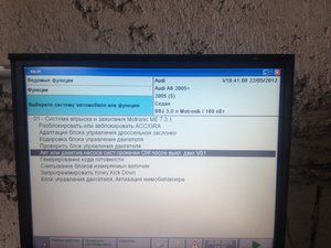

  20. ARTCHER
    ARTCHER Bad e-mail
    4 сен 2012
    6.488
    Лисапед
    И еще хочу кинуть ОГРОМНЫЙ камень в огород igor33
    Спешел фор ю.
    Эбу двс моторов BBJ уже априори есть V51. Его просто просто нужно активировать и все будет работать.
    Стыдно. Стыдно такое не знать.
    Во первых диагносту ОД.
    Во вторых человеку владеющему непосредственно автомобилем именно с этим мотором.
