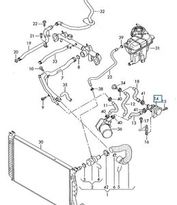

    По модификациям-установка дополнительной помпы афтеркулинга. По аналогии с 3.0BBJ.

    По помпе-решение тепловых прихватов при резкой остановке двс и больших минусовых температурах.

    Что касается насоса дополнительного-я всем его рекомендую ставить.
    Не очень понятно почему они выборочно устанавливали его на определенные моторы. Все моторы от бензиновых рядников, до V8 крайне теплонагружены.
    Отсюда косвенно имеем ускоренный износ приводного ремня, роликов, проблемы с прокладками теплообменников и пр.

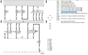

    Вот насос от BBJ: 06C121601B.
    Вопрос на сообразительность, а толку если насос работает только после выключения двигателя. И каким образом ты активируешь эбу, чтобы он начал управлять релюшкойт J151 насоса?

    Сгладить остывание грубо говоря.
    Афтеркулингом это называют.
    Можно реализовать доустановкой до штатного исполнения. Можно путем колхоза.
