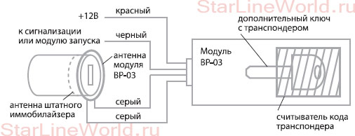

    Обходчик:
    Внутри ключа находится транспондер, [​IMG] который и дает разрешение на запуск машины.
    Теперь находите такой транспондер. Например прописываете его в приборку. (Можно даже без ваг-кома).
    Таким образом у вас будут все комплекты ключей и + транспондер для автозапуска.
    Дилер конечно может узнать что прописано в иммо больше ключей, но страховая никогда не догадается.

    Проследите, чтоб обходчик поставили правильно.
    Принуип его работы такой: При поступлении сигнала на автозапуск замыкается цепь и иммо позволяется считать транспондер, (сама коробочка с ключем/транспондером должна быть запрятана очень хорошо).
    Некоторые горе-установщики просто прямо соединяют обходчик со штатным иммо и получается, что ключ постоянно в замке. штатный иммоюилайзер просто отключен. Некоторые даже не парятся и приклеивают колбу в районе замка зажигания, там где находится антенна иммо.
    Проверить просто. Попробуйте завести ключем с извлеченной колобой транспондера. Если машины глохнет через 2 сек, то значит автозапуск установлен правильно.
