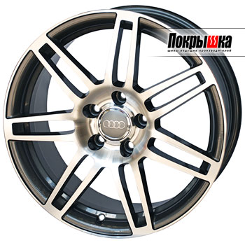

    Вот у меня стоят R18:
    http://www.drive2.ru/cars/audi/a5/a5/angelofgrief/
    Только небольшое уточнение: не Тайвань, а Китай. :) И они не совсем реплики, т.к. родные S5-овские диски глубже, более рельефные (сравнивал с настоящей S5), хотя форма очень похожа на оригинальный 8,5Jx18H2 ET29 5/112. Брал на replica.su, на заказ, ждал около 2 недель. Пластиковые плашки идут в комплекте, в отличие от оригиналов, за которые дилеры дерут нелепые деньги.
    Примерно полгода полет нормальный, на днях был на балансировке, сказали "диски в порядке", при том, что езжу я не совсем аккуратно (за зиму две покрышки убил). У дисков есть сертификат РОСТЕСТ. Разница между репликой и оригиналом вот какая: помня, что они китайские, страшно ездить быстро (черт их знает кто их и как делал).
    По цене, диски+резина (корейская) уложился в 50 т.р.
    Поищите мои посты, я там описал все параметры, вылет, посадку итд итп. Размер резины как у заводской: 245/40/R18. Хочу этим летом подарочек машине сделать: возьму резину Pirelli. :rock:
    Только надо иметь в виду (потому что я этого не знал), что на низкопрофильной резине ездить нужно очень осторожно: рельсы и кочки для нее беда. :/

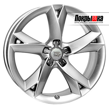

    спасибо за ответ) себе уже тоже купил диски и резину))) диски итальянская реплика а резину контиспортконтакт3 всё с оригенальными параметрами. вот тут есть фото http://www.audi-club.ru/forum/showthread.php?t=198875
