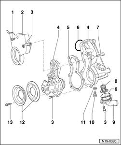

    Чемже он редкий? Помпа меняется как и на любом старом моторе с пром валом. Грм надо будет побеспокоить, обо один болт помпы находится под шкивом промвала.
