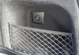

    И в прошлого урода ставил, очень удобно иногда.
    Ограничился 300 Ватт. Слабо себе представляю зачем нужно больше. Хотя, при желании и на 2 кВт можно воткнуть.
    Подключался в параллель к розетке прикуривателя, которая в багажнике справа. Предохранитель заменил с 20 ампер на 35 ампер (в инверторе на 300 Вт именно на 35 ампер стоит).
    Сам инвертор лежит внутри крыла, места там достаточно.
    Если кому интересно - могу фоту выложить как это выглядит.
    Мне оно надо для возможности подключить всякие зарядки в машине, ноут и т.д. Так же можно паяльник воткнуть, лампу или еще чего не особо потребляющего.
