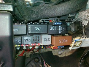

    снял обшивку и добрался до релюх. вытащил 361 релюху и вставил на место - дворники махать перестали.
    т.е. теперь вообще не включаются, омыватель работает, а щетки не машут совсем.
    разобрал релюху - там вроде бы все целое.
    кстати, номер реле 4A0 907 440. экзист пишет "Блок управления зеркалами заднего вида". Так оно от части и есть: не складываются зеркала без этой реле. Или я не ту достал?

    Смотри реле дворников.Такая же беда была.Подрулевой здесь ни при чем.Реле под рулем.Она там самая большая,не промахнешся.У меня тупо ослабла пружинка на одном прерывателе.Перекинул на несколько витков и все прошло.

    Походу я вскрыл не то реле, т.к. пружинок внутри я не увидел.
    Вот фото релюх, которые у меня там есть. Есть ли список релюх с назначением как для предохранителей? Какая из них нужная?

  17. dap_
    dap_ Участник форума
    20 окт 2011
    137
    A6 C5 2.7tt Quatro
    а вот и нет! сбил с толку ты меня этим. Релюха дворников все же 603 и такой большой там второй нет.
    а вот 387 и 361 схожи размерами и когда я извлек 387, то появились новые ошибки, а извлекая 361 ничего не менялось - так и сделал вывод, что это оно родное... а как теперь нагуглил, то не оно вовсе, а именно 603 (4B0 955 531 E)

    реле для ламп и для дворников 1 в 1 по размеру,номера ясно разныебя про размер писал.

    так в том же и дело, что реле на фото под номером 387 отвечает за лампочки, а за дворники номер 603. По размеру эти два реле разные.
    По делу: купил б/у реле за 10-ку, поменял и все заработало.
    В старом реле михросхема из-за нагрева намертво впаялась в корпус реле и видимо сгорело.
