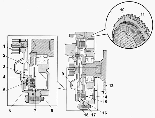

  9. msm.silich
    msm.silich Новичок
    19 апр 2009
    16
    Touareg TDI
    Можно посмотреть инструкцию по ремонту вискомуфты, там фото процесса ремонта есть:
    1 - биметаллическая пружина, 2 - биметаллическая пластина, 3 - впускной канал B, 4 - впускной канал A, 5 - передняя камера, 6 - возвратный канал, 7 - возвратный канал, 8 - задняя камера, 9 - передний резервуар, 10 - зубья ротора, 11 - корпус подшипника, 12 - вал ротора, 13 - корпус подшипника, 14 - задний резервуар, 15 - задняя делительная пластина, 16 - ротор, 17 - передняя делительная пластина, 18 - передняя крышка.
  10. ser_gr72
    ser_gr72 Старожил
    23 окт 2006
    27.996
    нечего там ремонтировать - менять
