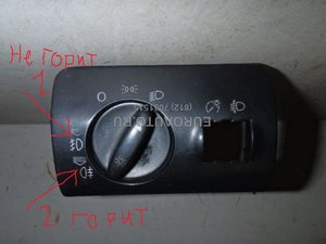

    Вопрос по ручки включения противотуманок, та которая включает и габариты и ближний,
    Почему то противотуманки спереди и сзади включаются только если потянуть на себя ручку до второго челчка, тоесть на первом ничего не происходит.
    Так и должно быть? Или первое положение противотуманы спереди, а второе сзади?
    Кстати индикатор первого положения у меня почему-то даже красным не светиться, а второй нормально светиться (а когда его включаю даже желтым начинает). Причем если повернуть ручку в положение фар без ключа зажигания, то все подсвечивается красным, а если завести то подсветка первого положения гаснят

    один щелчок на себя передние ПТФ, второй задние ПТФ

    А почему у меня тогда передние включаются только на втором щелчке вместе с задними?

    IMHO чьё-то вмешательство, или дефект узла - вот и лампочка не загорается и фонари тоже. Во втором положении включаются все ПФ, может в первом контакты обгорели... А воторое реже использовали, вот и работает пока.

    Понял буду тогда разбирать и смотреть что-там,
    А может машина с завода была не укомплектована передними ПТФ, и пред хозяин сделал колхоз подключив их к проводки задних?
    А если кнопку разобрать - кто-нить знает как их можно замкнуть, чтобы проверить включаются ли отдельно передние ПТФ?

    У меня вообще при минусовой температуре загораются задние ПТФ, пока машина(салон) не прогреется?! Наверное переключатель.... помогите советом.

    была такая беда, вылечилась подгибанием контактов

    Это болезнь у А6, проще поменять на новый включатель)) У меня в обще иногда передние птф включаются при включении, только габаритов))

    А где контакты подгибать именно надо? А то я свою разобрал, подергал и назад вставил,:shock:

    на память не помню, нужно в разобранном состоянии посмотреть какие контакты отвечают за задние ПТФ, их и подогнуть

    Имеешь ввиду контакты на самой кнопке? А как ее разобрать?

    ПТФ - передние два контакта как разбирешь(длинные) они толкаются пластиковыми шпиньками... говно-конструкция! У себя подогнул вроде помогло, но штырьки износились, не знай на сколько хватит, а то новый 3 т.р. стоит((((

    Я у себя наладил, разобрал подогнул передние контакты+смазал механизм силиконовой смазкой, вроде работает,глюки пропали,но не знай на сколько хватит, буду менять, не охото потом попасть на проводку!
