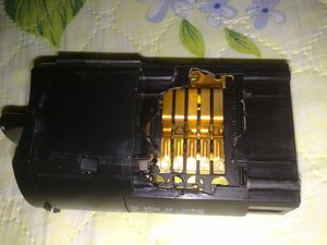

    ПТФ спереди почему-то у меня включается только двойным щелчком на себя - вместе с задними, и плюс не горит подсветка ни красным и желтым первого щелчка (хотя если ключ вытащить из зажигания, а габариты включить то красным все горит).
    Высунул кнопку включения фар и вот что увидел!
    Первый вопрос зачем так было делать?
    Второй вопрос если так сделали то скорее всего сломалась кнопка и просто соединили передние с задними ПТФ, соответственно кнопку точно под замену? Зачем было вообще вскрывать кнопку, вроде там ничего не делали,

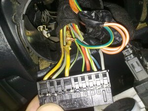

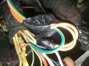

    И третий вопрос как сделать все нормально, куда должен идти зелено-желтый провод? И зачем скручены 2 красно-белых на сером проводе?

    Может, для начала прозвонить кнопку в первом высунутом положении?

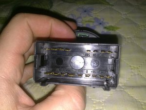

    Можно, только знать бы какие контакты прозванивать,

    По фотке кажется что те 3 провода (2 краснобелые и зеленожелтый) идут не в общем жгуте проводов для переключятеля,надо смотреть откудо они приходят.

    Ага точно, они как бы сверху жгута и обычной изолентой замотаны. Лучше их тогда не трогать.

    Кнопку можно прозвонить,а провода бы выкинул.Или хотя бы посмотреть от куда они идут,если и там все висит как у кнопки,на соплях,можно и машину спалить.

    А что кстати значит №4 толстый желтый?
    Ходовых огней нет, да и те два провода запитаны получается на задние ПТФ (№9), может это и есть передние ПТФ. Вообщем буду смотреть что и куда

    №4 желтый это 56-ая клема,ближний свет,провод идет до блока предохранителей,в места 20 и 21.

    Прозвонил кнопку наконец-то,
    При двойном щелчке на себя - Второй и Девятый прозваниваются,
    Второй и Восьмой все время замкнуты, даже когда все выключено.
    Так ведь не должно быть? Можно как-то кнопку починить или проще новую купить?

    все гениальное просто, переключатель разобрать и подогнуть/почистить контакты, если деньги жгут ляшки можно купить новый (неоригинал 1000р)
    провода смотаны для:
    - тупая попытка востановить работоспособность переключателя
    - обход включения птф без габаритов
    - подключение подсветки от сигналки
    ЗЫ с выключателя на габариты выходит 3 контакта (левый/правый борт и центр(обычно подсветка номера, подсветка дисплея климы модет че еще без схемы не упомню уже)
    PPS
    1- +12В с замка зажигания
    2 - +12В через предохранитель F36
    3 -
    4 - На включение ближнего света
    5 -
    6 -
    7 -
    8 - На реле передних противотуманок
    9 - Задняя противотуманка
    10 - Корпус
    11 - +12 в положении ближ\дал. Света (соединяеться контакт …….)
    12 -
    13 - На габариты
    14 - На габариты
    15 - +12В с аккумулятора
    16 - Подсветка салона + номерного знака
  14. Vyasheslav

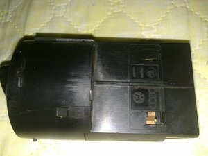

    А как его разобрать чет не пойму никак, боюсь сломать,
    Можешь на фотках моих показать примерно как он разбирается

    Большой цил. поддеваеш по периметру, посмотри внимательно увидиш где он защелкивается (два уха нужно нажать пальцами когда будеш разьеденять).
    Потом на квадрате с каждой стороны две защелки, поддеваеш их все сразу и давиш пальцем на контакты

    Реле на ПТФ нету!!!,в самом выключятеле мощные контакты и реле ненадо,по схеме один с пина №8 провод идет до блока фишек в красную фишку и там разветвляется на 2 провода в две красные фишки,на левую и правую стороны.
    На рестайле уже сразу 2 провода от 8 выходят,как я там нарисовал в другой теме,это рестайл !
