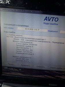

    Сделал диагностику показало ошибки
    пропуск по 4 цилиндру хотя свечи новые, 012417 слишком низкая температура двигателя, Датчик высокого давления g65 обрыв или короткое замыкание на плюс
  14. newnoise
    newnoise Завсегдатай
    19 дек 2011
    803
    Унылый© VAG™
    #34 newnoise, 9 апр 2015
    По измеряемым G62 что показывает?
    Надо попробовать снять с него разъём.

  16. sanya-1
    sanya-1 Старожил
    15 дек 2003
    15.129
    Этого достаточно, для аварийного режима системы охлаждения и постоянно молотящих вентиляторов.
