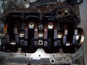

    Итог.
    Дождался другана, скинули с ним двигатель и начали его разбирать.
    - Сняли корзину, маховик. Тут сразу вопрос: надо ли направляющую для установки корзины?
    - Сняли поддон (странно, но гайки крепления поддона откручивались обычной отвёрткой с головкой на 10).
    - Сняли маслянный насос. Вращая его издаётся странный шум и вибрация. -- Снять не сломав успокоитель масла не удалось. Думаю что насос надо под замену.
    Промаркировали цилиндры, набив керном точки.
    - Открутили торцевые фланцы колен вала. Тут было удивление, на заднем фланце небыло никакой прокладки, следов герметика тоже нет. Что ещё удивило в каталоге было указанно что прокладки и сальники переднего и заднего фланца одинаковые, тут же оказалось что разные. Задний сальник диаметром наверное в раза 2 больше.
    - Поочереди сняли все вкладыши, сняли коленвал. Шейки коленвала в отличном состоянии. По вкладышам следующее: на вкладышах пошней вообще нет канавок (есть заходы под канавку, но канавок нет), на кореных вкладышах канавки есть, на ответной части только на одном (на четвёртом) из пяти была канвака. Фото сделаю завтра. Вкладыши стоят родные. Вы мне скажите канавки то должны быть на вкладышах поршней? Как мне определить какой размер вкладышей нужно ставить?
    Как определить износ цилиндров и необходимость замены поршней?
    Как определить какой размер колец наддо покупать?

    Да, только не для корзины, а для диска.
    Конечно под замену, но я бы промерил его по мануалу, а там видно было бы.
    Руки тебе за это оторвать. Во первых, сбоку на шатунах есть маркировка, а если уж не терпится, маркером пиши.
    Нет там никаких канавок
    Ну ты даёшь, в книжке всё это есть, мерить всё надо.
