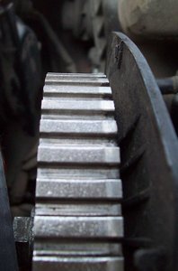

    Внимательно приглядевшись я всё таки обнаружил причину. Как я и предполагал это шкив распредвала. На фото видно износ. На всякий слчай думаю надо заменить и оставшиеся два шкива, так же шпильку с роликом. Состояние ролика вроде отличное, но вот на нём уже видно что начинает репаться защитная резинка (конструкцию не знаю, но предполагаю что это сальник)
