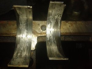

    провернуло шатунный вкладыш первого целиндра Mотор ALF 2.4 До этого были проблемы с давлением масла на горячию. сдесь на форуме слышал про дизельные вкладыши в чем их отличие? и можно ли не точить вал если вкладиши остались целими только на одном сламало замок?

    Вот мне непонять... зачем намеренно убивать мотор (ездить с проблемой давления), а потом думать, как его воскресить колхозными методами. Это русская забава что ли?!
    Что касается вала - на фото особо не понятно, но помоему вал подран. Следовательно - точим под ремонт и ставим новые вкладыши.

    Все это время искали причину были перебраны оба натяжителя с заменной бошмачков резултата не дало. С дизельными вкладышами вариант отподает так как их цена в шесть раз больше. Мне интересно мнение тех кто уже точил вал 2.4 под ремонт как бы потом не пришлось искать замену. Пока померить нечем а на вид и на ощуп вал в нормальном состоянии.

    Повторюсь, вспышка на фото не дает возможности оценить поверхность. Если при проведении пальцем/ногтем чувствуешь неровности - это 100%, что нужно точить.
    PS: Странно было искать давление в ГНЦ. У тебя по вкладышам слив шел конкретный, поэтому и ГНЦ нормально не работали.

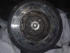

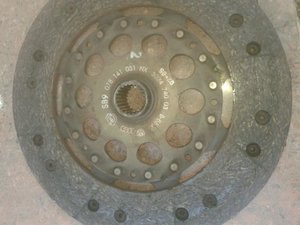

    Я сам не против расточки но есть какието сомненья что расточат нормально.Еще бы чуть чуть и сцеплению тоже пришел бы конец диск стерся в ноль и что странно на маховике нет выроботки только пятна перегрева.
