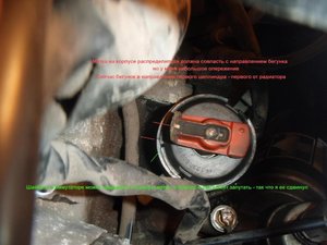

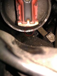

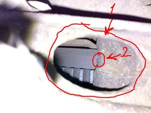

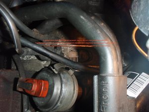

  17. Лёхан
    Лёхан I'm here for a long time
    10 янв 2007
    11.943
    Тунис
    A6
    #137 Лёхан, 14 май 2012
    Блин, уже сто раз здесь на форуме постил.
    По этой ссылке по промежуточному валу посмотри, только по нему, на фотке метки распредвала к твоему мотору отношения никакого НЕ имеют http://photo.qip.ru/users/audi-80/3741794/85242843/full_image/
    Тут большие фотки
    http://photo.qip.ru/users/audi-80/3741794/85242845/full_image/
    http://photo.qip.ru/users/audi-80/3741794/85242869/full_image/
  18. Sergey 64 RUS
    Sergey 64 RUS Bad e-mail
    3 июн 2010
    1.396
    Audi 100/PH/1.8/90
    Благодарю...завтра буду разбираться...
