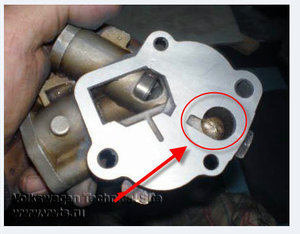

    С торца клапана...сбоку имеется отверстие...там вакуум создать надо...правильно понимаю???

    Дунуть ртом в отмеченное отверстие

    Дунул сегодня...раз 20 дул со всех сторон. Первый раз показалось что пропускает...все остальные разы все нормально.
