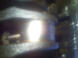

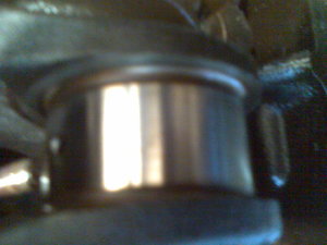

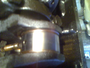

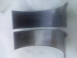

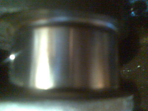

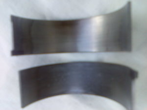

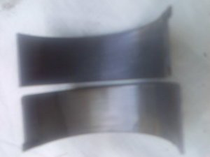

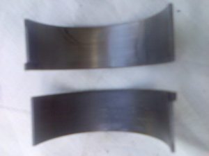

    Поздно...снял поддон...:laugh:
    Что могу сказать...шейки шатунные нормальные вроде...промерил микрометром как смог(блин...трещетка не работает)...размеры пляшут от 47,77...до 47,78.
    Покраснение на одном только вкладыше увидел...зато нижние очень не понравились...такое ощущение...что и бобит и бронза истерлись...остался металл...:shock: Фото выкладываю...но качество не очень...фотик сдох...на телефон пришлось...

    Вал лучше бы снять и к спецам на промер... Так просто вкладыши не изнашиваются....

    Ты фотки глядел? там правда хрен че разберешь...но видно что четыре нижних вкладыша...какие то черные все...

    Вот...задумался...коренные открывать???

    Резкости нет... Правда хрен что разберешь...

    Тогда уже мотор снимать....

    Сними глянь
