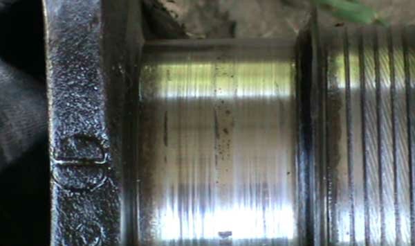

    Ага...про 4-ю молчишь...значит у тебя ее тоже нет??? Я там выше фото выкладывал. Честно сказать...оФФуел увидев шейку...место под постель...а постели нету...:shock::confused::eek:
    Я все крышки снимал...шпильки глядел ну и состояние крышек... 5-я немножко покоцанная(риски) а остальные очень даже ничего

    Тут и коментировать нечего. Как минимум вкладыши (шатунные) будут стёртые (до красного оттенка. Вкладыши состоят из нескольких слоёв, грубо говоря бабит (рабочий слой), дальше бронза, и потом основание просто метал. Вот как до бронзы стерается вкладыш, видно этот самый "красный" слой бронзы)
    Выглядит это примерно вот так
    Не исключено, что и шейки вала будут иметь износ. Но бывает (если масло в мотор лилось очень хорошее) что на валу не будет износа.
    Кстати определить просто, изношенный вал (шейки) выглядит так
    А не изношенный примерно так
    Короче говоря, снимать поддон и смотреть - мерить.
