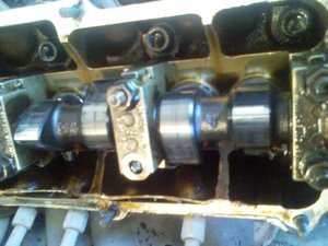

    Поздно...:D Но я чуть чуть...шлифанул просто. И вот почему...
    Я в шоке млин...сорвало шпильку на втором бугеле. Я ни при делах...не лазил в распредвал...:hot:

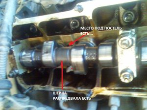

    Audi 100/PH/1.8/90
    Теперь вопрос...нужен здесь еще один бугель с постелью?????
