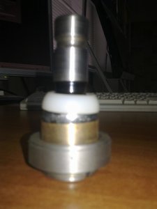

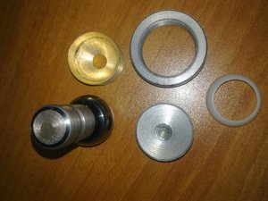

    Вот и мне изготовили вкладыши, спешу поделиться.

    Нижний вкладыш сделали из бронзы, идею взял ОТСЮДА, посмотрим, на сколько хватит.

    Классная идея! Единственный недостаток - шприцевание... Интересно как часто необходимо смазывать.

    200 рублей за комплект(на один рычаг): приварная шайба + резьбовая гайка + работы по выточке сухарей....материал я свой давал.
    P.S. Палец выточили по способу из ЭТОЙ ТЕМЫ

    Мы с токарем тоже сначала об этом задумались...НО между капролоном и бронзой получился зазор ~7мм в высоту, это место забили смазкой + под пыльник положили НОРМАЛЬНУЮ дозу смазки, по идее должно само смазываться при порепечном смещении пальца.

    Уже приварили...да варили сами в гараже, уже 120км проехал.

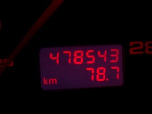

    Начало пробега с перебранными рычагами....
