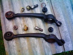

    Как делать эти втулки? Из двух частей или из одной?
    У меня сейчас на рычагах втулки цельные. Как на фото.
    В рычаге лемфердер кстати эта втулка тоже цельная.
    С токарем поговорил. Он сказал и такие и такие сможет сделать.

    В оригинале из двух половинок делалось, мож тоже стоит попробовать.

    Мне Рома Норд дал рычаг оригинальный. На выходных его разберу и посмотрю как там все устроенно и какие размеры.
    Сравню со своими снятыми лемфердерами и разборными оригиналами.

    давай из двух частей ! будет место для смазки :)

    Делай как на рисунке,из двух частей,проще в изготовлении.Как токарь точить интересно будет,такие как у тебя на картинке?

    Честно говоря не знаю. Я ему на листочке нарисовал. Он говорит что и такую и такую может исполнить.

    Оригинал из двух частей, поделки целиковые - делай из даух

    Вообщем вчера отдал токарю. В ближайщее время исполнит. Точить будет по схеме которую дал kmoleg.:beer:
    Я пальцы померял на трех оригинальных рычагах и двух лемфердерах.
    Диаметр самого шара у всех одинаковый. А вот высота самого пальца разные.
    И диаметр самого отверстия в рычаге тоже одинаковое.

    Сколько: 31мм или 33мм?

    33мм во всех рычагах.

    Сегодня в гараже нашел два старых рычага. По маркировкам лемфердер(штамп в виде совы). Раскурочил их. Внутренний диаметр у них 31мм. А у других лемфердеров и оригинала 33мм.

    Вот ты молодец! Запасливый :thumbup: Сделаешь все разборными и еще на лет 20 этих рычагов хватит:ded:
    А ты, кстати, как их курочишь? Всмысле жестянку эту запрессованную как выковыриваешь?

    Курочу-на наждаке стачиваю отбортовку. До того момента как не завиднеетса железная нижняя крышка.
