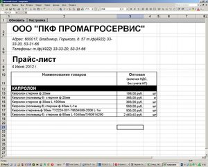

    Нашел именно капролоктам (или капролоктан как правильно не знаю...) ?
  14. gogylin
    gogylin Участник форума
    7 ноя 2010
    454
    A6/C4 ABC_CRD 96
    #54 gogylin, 27 июл 2012
    Полиамид 6 - "правильное" название.
    Прайс на полиамид во Владимире.
    Звонил 10 минут назад, все диаметры В наличии.

    А это какой номенклатурой пользоваться,с точки зрения химии. Правильно и то название, и это.

    Я х.з в химической номенклатуре. Но вроде то что искалось.

    :D - Вощем разные они.

    Вещества то может и разные,но ссылка на одно и тоже вещество-исправь.
