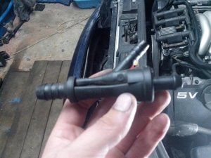

    Теперь вопросы, почему так и нет вакуума в двигателе?. При каждом нажатии на тормоз теперь и вакуумный насос срабатывает,раньше такого небыло. Тяга стала лучше но не то что я ожидал. Есть ли у кого схема системы ВКГ желательно с объяснением принципа работы его элементов?. Как должен работать клапан что на фото?, боковой отвод не продувается, так и должно быть?

    у меня не продувается боковой штуцер

    разобрал и прочистил этот клапан, теперь вакуум в двигателе появился.Но насос срабатыват с каждим нажатием тормоза, так и должно быть?

    Сие чудо на фото есть эжекционный насос. Левый штуцер (по фото) - разрежение из впускного коллектора. Правый большой - на вакуумный усилитель тормозов, унутре есть обратный клапан. Малый штуцер и есть ВКГ.
    Сасёмс слева, оба правых должны продуваться. Если малый глухо, значит ВКГ практически не функционирует. Желательна работа обратных клапанов, чтобы сохранялось разрежение в вакуумнике тормозов. Проверка - тянем воздух справа, если проходит - клапанам хана.
    Есть репепты чистки, типа сверлом на 2-3 просверлить. А лучше поменять, однако.

    Разобрался он полностью дав давление в правый штуцер его просто выплюнуло. Грязь была все вычистил карбоклином теперь все работает все клапана целы функцианирует как положенно
    Тук их как бы 2 получается, но тот что на фото стыдно называть насосом хотя почемуто так его называют. я интересовался о электрическом насосе который расположен на правом крыле как часто он должен срабатывать, раньше срабатывал если несколько раз надавить на тормоз, теперь срабатывает при каждом нажатии
