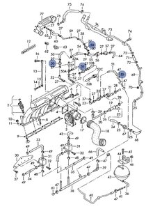

    Раз тема еще жива, спрошу. На пассат-клубе в качестве страховочных клапанов для блидеров советуют либо 06A133528D (номер 67 на схеме) либо 06A133528A клапаны. У меня есть в запасе вот такой 058905291K (номер 50 на схеме). Можно ли его использовать или у него характеристики другие?

    #50 нафиг

    объясни!.. Почему?

    это же очевидно
    где используются клапана 50 и где что на вкг идут
    это как без перчаток в кислоту лезть

    Просто у K пропускная способность (и естественно размер штуцера) куда меньше, нежели у D

    2. Воодушевившись, пошел дальше и вчера повторно опрессовал. Свистит на грибке из отверстия, которое для связи с атмосферой. Грибок снял, проверял по схеме, при продувании в нижний отвод, воздух выходит из этого маленького отверстия. При резком всасывании через боковой,так не понял, что значит поток воздуха должен резко меняться... :shock: Вопрос: из отверстия (которое для связи с атмосферой) на корпусе грибка должно стравливать? Или гриб под замену???
    3. Далее, решив исключить гриб из цепочки, просто заткнул отверстия не патрубках, в которые он входит (не ставя гриб на место) и опять дунул. Кроме как булькания где-то внизу (масло в картере???) ничего не услышал. Вопрос: что там может булькать при опрессовке? И должно ли вообще булькать? :confused:

    2 - грибок меняй
    много дул видать, когда завел дым не шел из выхлопной ? :)

    Редукционный клапан под замену (грибок).
    При исключении ВКГ из опрессовки булькать в поддоне будет - воздух через маслосливную трубку от турбины прорывается в картер.

    Всем доброго времени суток, в связи с тем, что двигатель начал вибрировать на холостых и загорелся Чек на панели , решил почистить ВКГ. Основная причина вибрации оказалась в неисправном "Грибке". ПРи заказе столкнулся с такой проблемой родной идет под кодом: 06A 129 101 A, в экзисте только 06A 129 101 D Как оказалось когда получил клапан на руки что диаметр у штуцера внизу клапана меньше родного (клапан стоит возле лобового щита, рядом с клапанной крышкой). Кто нибудь сталкивался с такой проблемой.Может имеет смысл заказать патрубок под него, может новый будет подходящего диаметра? Код патрубка родной: 06B 103 221 М, новые 06B 103 221 G. И еще такая проблемка, подскажите как хомуты заводские снимать :), аккуратно не получается...

    Правильный номер клапана: 06a 129 101 F

    Схема на которой стоит клапан F не очень похожа на мою... или там клапан аналогичен моей? Просто уже попользовал клапан D (подмотал)...думал проблема решиться заменой патрубка...обменивать думаю никто не будет уже... :)
