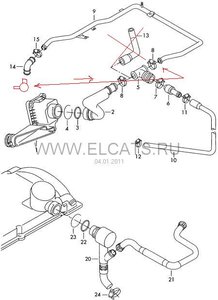

    Если уж АЕБ упомянули ,то спрошу здесь
    вопрос по модернизации ВКГ, перенос грибка со штатного места куда-то за двигатель
    на фото грибок не указан я его дорисовал красным и от него стрелка туда, где по моему мнению он должен всать после переделки, кто уже проделал это подскажите? и может какие детальки еще понадобяться, трубка 9 железная скорее всего понадобиться переходник
    13 трубки у меня нет я ее зачеркнул

    Далее всборе устанавливается на штатные места.
    Наиболее внимательные обратят внимание на наличие обратного клапана на схеме вразрез боковой трубки от клапанной крышки к блидеру (№25 на рисунке). Почему можно не заморачиваться его установкой читать здесь:
    http://www.passat-b5.ru/phpBB2/topic61194.html
    так почему можно не устанавливать клапан????что то ссылка не открывается!!!

    Потому что магистраль, в которой он стоит, - аппендикс. Она не работает.

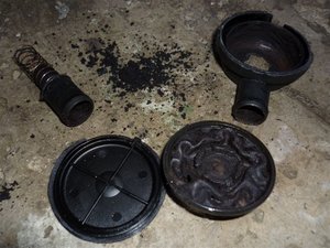

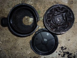

    Редукционный клапан или грибок в разрезе::D

    Скорее, в разломе ....:)

    :) ну можно и так сказать. Просто многие Утверждают что после 5-8 лет у них грибок рабочий!:shock: Вот наглядный пример, что происходит с мембраной..и как она может выполнять свои функции, если она стала деревянная!

  14. Mаestro_rzn
    Mаestro_rzn Живу я здесь
    19 ноя 2008
    2.156
    Audi A4/1,8Т Q АКПП-GBF 2004г., АМВ, Silbersee metallic
    #154 Mаestro_rzn, 22 мар 2011
    Правильно, при этом забыл сказать что должен четко прослеживаться при продувании или всасывании ход мембраны! Так я к чему: просто многие продувают и говорят, что все ок, он рабочий, а на самом деле там мембрана давно уже затвердела и никакого хода не имеет.
    Сергей поправит если что не так!

    Менял ВКГ,грибок оставил старый!!!продувается вроде во все стороны!!!а как там мембрана поживает,не знаю!!!как её можно визуально проверить???наверное только располовинив её,как это сделано на фотках выше???:D

    ВО-от!!!Именно в такой ситуации для подтверждения кончины мембраны нужно иметь под рукой новый для образца и сравнить на продув свой с новым. Понятно что цена в 1200 руб не очень бюджетна для такого клапана. Визуально никак не оценишь.
