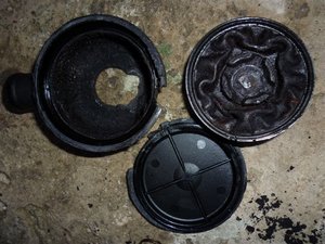

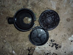

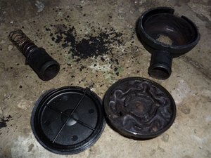

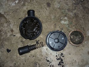

    ДЛя информации: Вот что бывает с мембраной редукционного клапана. Машина 2003 года АМБ, ВКГ ни разу не чистилась:
      73,7 КБ
      653
      75,4 КБ
      447
      73 КБ
      403
      69,7 КБ
      448
      66,7 КБ
      479

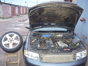

    Это типо такая крутая система проверки давления в системе при помоши давления в покрышке???
  13. dima2222
    dima2222 Старожил
    11 ноя 2005
    4.313
    А4 8Е quattro
    проверки давления..? :D:D:D
  14. Mаestro_rzn
    Mаestro_rzn Живу я здесь
    19 ноя 2008
    2.156
    Audi A4/1,8Т Q АКПП-GBF 2004г., АМВ, Silbersee metallic
    +1 :D
    Ну да, типа крутая система)))
  15. Madman
    Madman Завсегдатай
    21 дек 2008
    581
    Turbo A4Q/Audi S8
    Ну я имею ввиду проверка системы на герметичность
  16. Mаestro_rzn
    19 ноя 2008
    2.156
    Да, именно она и есть. Опрессовка иными словами! Рекомендую :thumbup:

    Всем здравствовать! Спрошу в этой теме, подскажите пожалуйста. поменял грибок и резиновый тройник от него и решил "дунуть" в систему. так воздух пошел из-под маслозаливной пробки и из-под масляного щупа. это не есть хорошо ???
