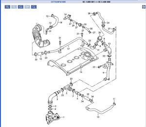

    Кто придумал так располагать мет. трубку №9 убить надо чтобы открутить гайку надо :icon_suicide:, а потом еще и прикрутить :icon_suicide::icon_suicide: (часа 2 мучался).
    Нашел из-за чего крышка присасывалась:
    1 - трубка №2 была забита наполовину но это полбеды она еще имела дыру такую здоровую что когда снял у меня в руках было 2 половинки :D
    2 - клапан №6 на выброс продувался в обе стороны.
    Все поставил обратно за 30 минут :drunk2: и о чудо :sluni: крышка запрыгала, даже мотор стал работать вроде бы потише, холостые успокоились, всем спасибо за помощь

    расскажите как вы ставите на трубку которая идет к впускному коллектору, она же там диаметром больше, на ту трубку которая идет к крышке клапанов поставил а тут чета меня сомнения берут проходное отверстие уменьшится достаточно сильно

    Не сильно уменьшится, да и хомутами утянется. Ставится просто: Разрезаешь на прямом участке вставляешь клапан и хомутами затягиваешь.Ножик лучше канцелярский острый иметь. На акую трубку к клапанной крышке ты поставил? Покажи на схеме выше.

    где хамут номер 27 и не знаю трубка это под номером 24 или нет, на схеме не понятно. Вобщем у меня немного все по другому нежели на схеме, стоит блидер 6А типа тройничек, от этого тройничка идет трубка тонкая к лапанной крышке, туда я дополнительно и поставил клапан. На ту трубку которая к впускному коллектору идет пока не стал ставить побоялся, думал может выточить переходнички чтоли под более тонкие трубочки.
