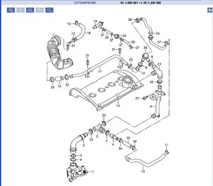

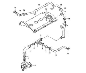

    У меня бедная смесь на XX, предположение что блиддер надо смотреть, заказал деталь номер 6 и прямой клапан еще.
    Смотрю на две картинки, я так понимаю одна это 2002г , а вторая 2004.
    Дак вот возник вопрос есть ли плюсы в схеме 2004 года где есть клапан редукционный (номер 20)?
    Стоит ли внедрить схему 2004года?

    Клапан №20 есть и на 02 г.в., просто в другом месте.

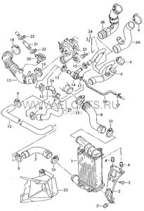

    я так понял вот он? номер 20

    Именно. С 2003 мод. года он ставится уже сзади ДВС.

    Наглядненько.
