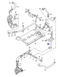

  12. sashka68
    sashka68 Завсегдатай
    17 дек 2012
    897
    Народ подскажите по теме Базарова насчет доработки ВКГ на AMB?ссылка в первом посте на пассат клуб не работает :confused: пожалуйста объясните по этой схеме

  14. Garage.Inc
    19 дек 2006
    17.631
    Литва
    cannondale sl2
    ему "объяснение" необходимо.
    я задал новый тренд. шланг от блидера к коллектору глушится. быстро, дешево, эффективно. :lol:

    ИТАК, имеем AMB 2004 г, масло жор, запах масла при резком ускорении, состояние клапанов ВКГ неизвестно
    Менял пару недель назад три запчасти в ВКГ:
    VAG 06A 103 245 F Клапан воздушный ГРИБОК
    VAG 06A 129 101 F Регулятор заслонки отопителя (это второй клапан снизу)
    VAG 06B 103 213 AK Патрубок вентиляции картерных газов (Пластиковый)
    Еще менял прокладки в двигле (герметиком Elring 030.790 тоже пользовался):
    Elring 633.350 Комплект прокладок крышки клапанной
    VAG 058 198 217 Прокладка регулятора фаз газораспределения
    Затем было поменяно масло с Neste City Pro LL 5W-30, на Motul 8100 X-CESS 5W-40
    Теперь ситуация с запахом жженного масла почти сошла на нет, при резком ускорении запахов нет, есть не много на трассе при скорости 150 или типо того, при полностью забитой машине (и жаре +30).
    Масло жор - пока судить рано, но за неделю как было макс так и осталось макс. До замены этих запчастей, за неделю грамм ~100-200 доливал.
    Я очень надеюсь, что масло жор с 5 литров (на 10к) - упадет хотя бы на 2-3 литра. Поживем увидим.
