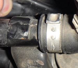

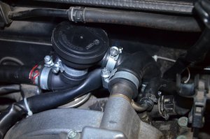

    Уважаемые соклубни, прошу маленького совета. Недолго прожил верхний оригинальный тройник вкг... Его натяг изначально вызывал у меня сомнения, как оказалось не зря. Что сделал неправильно? Излишне натянул или нужно было довернуть грибок, чтобы снять напряжение патрубка в этом месте?
    Тройник VAG 06B 103 221 F. Фото прилагаю.

    Действительно странно, что он лопнул! Смотри внимательнее, что именно его тянет в сторону!
    Куда грибок довернуть??? Он же вроде норм стоит!
    P.S.судя по фото грибок бы левее сместить и убралось бы напряжение на тройник!
    Он кстати вообще полностью одет?

    http://www.audi-club.ru/forum/showpost.php?p=8011808&postcount=5
    ну вот на одной из фоток видно как он одет. на грибок одет полностью, на патрубок тоже, а вот до клапанной крышки уже внатяг. патрубок к движку на мой взгляд по другому не прикрутить. а если грибок левее сместить, то натяжение переместится в сторону патрубка.

    А мне кажется не до конца одет!

    тут сказать тяжело, потому что когда я чистил и мыл эту трубку от прикипевшей резины, краска начала отлетать дальше края патрубка, поэтому видно чистый металл. можно попробовать натянуть дальше, хотя мне кажется что я до конца его одел.

    чуть позже скину фотку как у меня сидит, глянем ....

    Вроде так же как и у тебя ....

    ну мой немного не дотянут по сравнению с твоим. у меня выходит большое натяжение тройника от крышки до металлического патрубка. возможно я на металл сильно тройник натянул...
    пока замотал изолентой, сейчас закажу новый. буду ставить, попробую поколдовать, чтобы не было такой натяжки.
