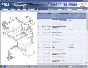

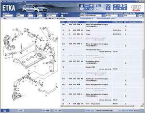

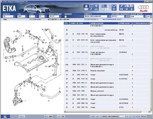

  3. RoyRoys
    RoyRoys Участник форума
    22 окт 2008
    327
    2005(4) AUDI A4 8E 1.8T AMB MULT
    #223 RoyRoys, 24 июл 2011
    Вот твоя вентиляция (смотри только черный цвет шрифта - установленные детали)
    З.Ы. А вообще, выбились уже из темы, т.к. тема для АМБ 2004 :)

  4. КирСаныч
    КирСаныч Завсегдатай
    18 июл 2011
    970
    A4/B6 1.8ТQ AMB 03
    Спасибо, проделал тоже самое, думал что я чего не так делаю...как так..машина 2003г. а по вину 2004 в ЕТКЕ выходит... или там имеется ввиду конструкция (комплектация) 2004 года?
