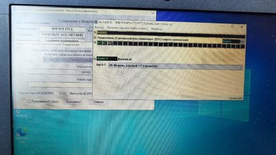

    Доброго всем времени суток, в общем после промывки кондиционера отвалился блок mmi , был куплен с разбора , поставлен и снята защита компонентов, до этого при включении задней передачи, появлялась визуализации парктроников, сейчас отсутствует. Как включить обратно?
    Rmc cnct plus h52 0840
    По блоку парктроников лазил, не нашел.
    Скрытые байты/биты так же не дают результат. Хелп(

    Может в настройках мми надо ее включить.

    В настройках индикация включена, но не работает всё равно.

    Сфотографируйте все что там написано или попробуйте повключать все по очереди.

    Вы имеете ввиду в шнурке или в самой rms?

    В мми во вкладке "настройки автомобиля" индикация включена, но её все равно нет, если лезть в блок парктроников через шнурок, то там нет пункта pla парктроники...
