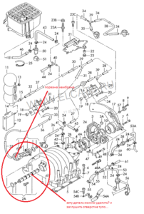

    Многие пишут что их удаляют, на наших V6 делается еще проще. А зачем, для чего они вообще нужны???. У меня мембрана порвана в узле, брать за 11 т.р. я кусок пластмассы не собираюсь... Если вытащить полностью с коллектора, что измениться?

  2. okc21228
    okc21228 Участник форума
    24 окт 2011
    378
    А6 2.4 ALF 99г. МК
    Мне кажется, что пропадет подхват в районе 4500 об/мин.

    Видел где то описание, что когда эта заслонка закрыта и воздух в двигатель проходит по длинному пути-это мощностной режим работы двигателя (увеличивает тягу), а когда на 3500-4000об/мин она открывается и воздух идет по короткому пути-это тяговый режим (ускоряет набор скорости).
    Как то так.

    это совершенно не лишняя деталь, флейта и нужна для изменения геометрии впуска, без нее будут ощутимые провалы при разгоне. Когда движок будет работать как у жигулей не удивляйтесь. С таким отношением к машине, надо было брать опель. Если жаба душит, можно и на разборке привод флейты найти.

    Проверил я втягивание мембраны ртом работает! - поспешил отписаться просто, лишним не будет, а вот на месте если газовать нифига, выяснил клапан не срабатывает который на площадке над дросселем. подал 12в открылся, че за на... непойму или тока на ходу сигнал идет на открытие клапана.

    Проверить напряжение подоется ли на него, если подается при оборотах 3-4 тыс. тогда клапан меняй, если нет-тогда искать обрыв. На месте флейта тоже работает, на сколько помню из своей.

    в приводе (клапане) есть мембрана, она приводится в действие посредством открытия электромагнитного клапана и соединения с магистралью вакуумного ресивера. мембрана втягивает рычажок и поворачивает ось флейты, та в свою очередь, направляет воздушный поток по короткому или длинному пути в зависимости от оборотов.

    зачем переплачивать, когда ремкомплект есть - 078 198 627 A
