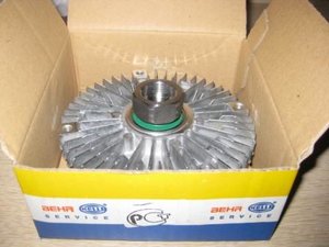

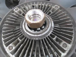

    Потестил:smile42: или как не надо эксплуатировать Аудь:umnik: на первом фото то что снял, на втором то что на замену.

    так это сама вискомуфта, а тут расписывают про её опору.
    в твоей проблеме меняется целиком, можно Б\У

    7ой Баянчег
    ого, у тя не то что подшипник (опора) у тя аж подшипник в самой вискомуфте разлетелся, хорошо вовремя поменял, что радиатор не задело лопастями ))
    а у многих обычно от старости > 20 лет летит еще и опорный подшипник, на которам сама вискомуфта сидит и крутится
