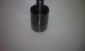

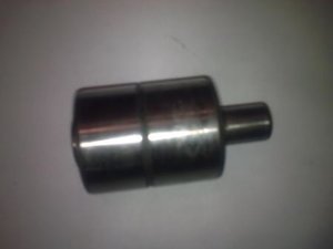

    Мужики! помогите кто может...у меня на AAR 2,3 подшипник вискомуфты
    развалился...он двух-рядный роликовый впрессован в кронштейн крепления генератора и компрессора кондиционера. МЕНЯЕТСЯ ли он отдельно? в магазине предлагают купить весь кронштейн но цена фантастическая 14тыс.

    [​IMG][​IMG]

    нет у меня подшипник именно впресован в кронштейн крепления генератора и компрессора кондиционера. на фото именно мой подшипник он не крепится на болты.

    Была такая же ситуация, на разборе купил подшипник (с тремя болтами), разобрал своё хозяйство, а там подшипник впрессован. Как оказалось предыдущий хозяин менял виско муфту с кронштейном в сборе, от другого движка.
