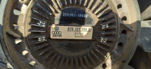

    Да вроде бы целая (фото). Но заказал новую бехр. Проверять новую только феном греть? Или есть другие способы проверки до установки на место?
  6. Amodeus177rus
    Amodeus177rus Живу я здесь
    11 окт 2017
    2.723
    Volvo XC 90. 3.2.
    Она должна выгнутой быть. Её принцип при нагреве выпрямляться. Хотя у вас она уже выпрямлена , то есть всегда должна бала работать, даже на холодную, значит она у вас умрала.
    Бехер/Хелла можно не проверять, сразу ставить, то ка пластину не трогайте, собьёте заводскую настройку. Я себе ставил тоже Бехер/Хелла сразу не проверяя, всё работало отлично.

    Вообщем, пришла такая (фото). Поставил, вроде работает как надо.
    Старая похоже срабатывала позже и не на 100% отрабатывала.
