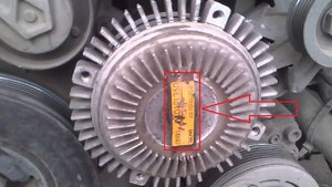

  17. Amodeus177rus
    Amodeus177rus Живу я здесь
    11 окт 2017
    2.723
    Volvo XC 90. 3.2.
    На муфте по центру есть пластина, попробуйте её отверткой выгнуть наружу (это термо пластина). Если муфта застопорится то сбита настройка этой пластины если также пальцем останавливается то хана муфте.
    Пластина эта должна слегка изогнута быть.

  19. Игорь 722010
    Игорь 722010 Новичок
    15 фев 2019
    19
    Украина
    Получается просто эту пластину вдавить по краям отверткой и всё? Или как правильно.? И она должна заштопорится и работать на максималке?
  20. ser_gr72
    ser_gr72 Старожил
    23 окт 2006
    28.273
    Купить новую вискомуфту.
    Для начала надо понять, какая у тебя стоит.
    Может уже меняли.
    Если Бер с пластиной, то у нее принцип следующий.
    При нагреве пластина выгибается наружу (к радиатору) и посередине муфты выходит шток, который открывает каналы между камерами (это если еще есть чему перетекать).
    При остывании пластина выпрямляется и задвигает шток.
    PS Ты во всех темах решил наследить?
    Зачем было дублировать сообщения по нескольким темам?
    Люди одни и те же их читают.
    Игорь 722010 нравится это.
