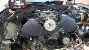

    Ааааа Вы подумали что у меня без вискомуфты,,,,,НеА стоит родная! DSC_0656.jpg

    Пля парни эт я тупанул! :shuffle::D
