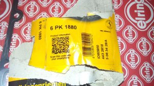

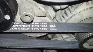

    Коллеги, кто убирал на V6 кронштейн вискомуфты и ставил электровентилятор (или просто убирал кронштейн) - подскажите длину обводного ремня для авто с кондиционером и его номерок, если есть)

  16. ABBAS A6
    ABBAS A6 Живу я здесь
    10 дек 2010
    1.626
    А6/C5 2.4AGA Q 97г

    #38 MSY, 22 фев 2015
    Спасибо!
    Только у меня теперь затуп - это стандартный ремень, он как-то прокинут иначе или что?
    На авто без кондея ремень 1760 мм, с кондеем 1882, логически с кондеем и без ролика вискомуфты ремень должен быть примерно 1800.
    Либо как на 2.7 - 1856мм...
  19. ABBAS A6
    10 дек 2010
    1.626
    А6/C5 2.4AGA Q 97г
    У меня 2.4 тупо пришёл в магаз и сказал двиг,модель. И усё он и пришёл!
