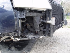

    потекла помпа авто а6 с5 двиг 4.2 2004 260 000км
    привел передок в ремонт поз
    но чтобы полностью снять морду получается на моем авто надо отсоединять кондей компрессор справа а слева другая часть
    так что пространства не очень много

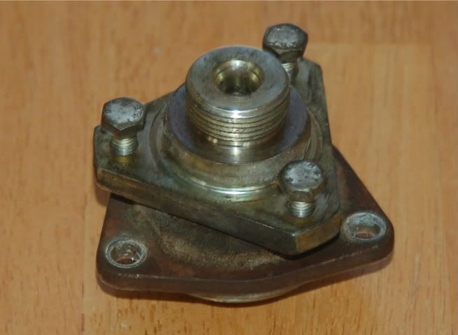

    надо снять вискомуфту
    вискомуфта на фото и только под один ключ. отверстий в шкиве нет чтобы вставить фиксатор
    выкрутил один болт шкива и пытался вставить ключ от болгарки одним выступом в отверстие, другим выступом упирался в шкив, разводным ключом и молоточком по часовой стрелке пока не получилось - ключ болгарки согнулся
    может что не так делаю , кто сведущ прошу подсказки

    Радиатор кондея убирается в сторону,а вот с охлаждением такой фокус не пройдет.Проще разобрать морду,снять сам вентилятор и что нибудь поробовать придумать.На 2.7 тт в шкиве муфты есть отверстия,там попроще и то кое как сорвали,ключь если не ошибаюсь на 32

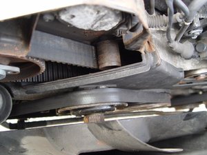

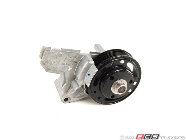

    У меня в шкиве много дырок, хз почему у тебя нет, я вставлял удлинитель маленький из набора инструмента, он стопорил шкив и по часовой стрелке резким ударом молотком откручивалось, хз что за шкив у тебя
    вот так уменя
    Блин, у тебя 4,2
    так вот так без муфты у тебя, наверное нужно как-то стопорить эти болты
    А вот твой шкив, должны быть дырдочки

    ну дырок на моем шкиве нет
    как уже писал выкрутил один болт из шкива и вставил в это отверстие один из выступов ключа от болгарки и второй выступ как раз упирался в шкив - вроде как все стопорилось но ключ не выдерживает и гнется. во избежание повреждения резьбы в оверстии из которого выкрутил болт этот способ не подошел
    ремень шкив не удерживает он проворачивается
    пока дела такие
    жду недождливой погоды и отпишусь
