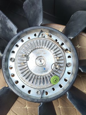

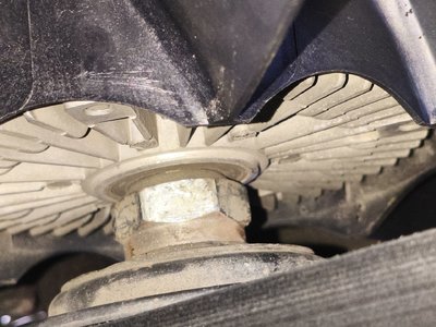

    1.Без всяких упрёков совести берём молоток и зубило.
    2. Надставляем зубило на гайку вискомуфты и легко и не принуждено бьём пару раз молотком
    3. Гайка с левой резьбой а значит если мы стоим спереди авто гайка откручивать моя будет по часовой стрелке.

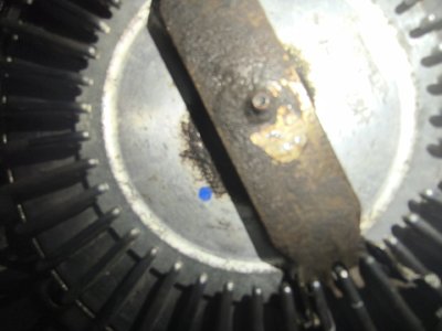

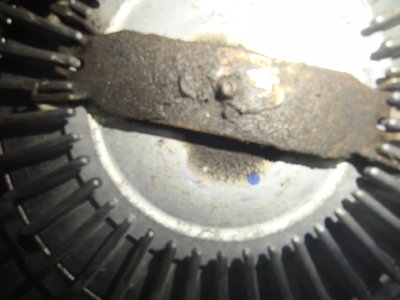

    4. Открутил вискомуфту снимаем термо пластину которая стоит на ней
    5. Вытаскиваем маленький шток который стоит под пластиной
    6. Снимаем уплотнение и его стопор
    7. Берём медицинский шприц и понемногу заканчиваем чудо масло.
    (Мне его понадобилось добавить около 2мл)

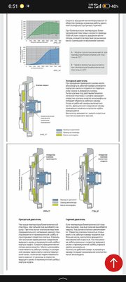

    8. Собираем все в обратной последовательности и регулируем пластину. А именно на чуть раннее срабатывание "виски". У меня получилось 95-96 градусов при прогретом движке.

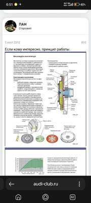

    О регулировании пластины...
    За счёт потока воздуха который затягивает вентилятор на двигатель, на вискомуфту попадает теплый воздух и пластина выгибаясь наружу (к радиатору) открывает дополнительные каналы внутри вискомуфты где из бачка "виски" подаётся доп масло и виска приходит в движение.
    Соответственно если пластину согнуть внутрь то она утопит шток и виска будет срабатывать при других диапазонах температур (больше температура срабатывания).
