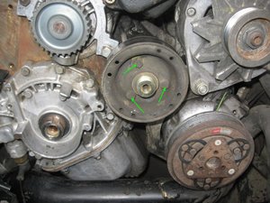

    На одном валу с вискомуфтой находится ролик, по которому проходит клиновой ремень, в нем по краям имеются 6 отверстий, в одно из ник вставляешь стальной трос диаметром около 3 мм и закрепляешь его на креплении гидроусилителя. Ключом на 32 резкими ударами откручиваешь гайку против часовой стрелке. Лучше, когда вал еще будет удерживать не снятый клиновой ремень. Удачи!

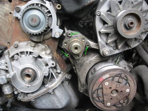

    Чё то я не понял, у меня в теме про вискомуфту http://www.audi-club.ru/forum/showthread.php?t=81354&page=2 пришли к мнению что шумит подшипник в шкиве, а не сама вискомуфта, а у вас получается что шум из вискомуфты. Ниче понять не могу, я уже кронштейн со шкивом заказал за 5 штук. :(
    И выглядет она у меня как на картинке и болт там один. :shock:

    Мужики, вопрос, что брать №1 или №6? Просто при остановке вентилятора и при шатании его впереёд назад, шум меняется, дк что это может быть? Звук шелестообразный.
    http://www.elcats.ru/audi/parts.asp?mdl=261&unit=1FE0DB92

    для стопорения колеса ремня применяется раздвигающийся Y образный стопор с 4мм штифтами.в магазине инструментов стоит сейчас может100р ,я покупал давно за 40р.штифтики вставляются в выше описанные 6 отверстий на ролике.У ключа на 32 губки лучше сделать поуже на точиле,на R5 резьба обычная правая,на V8 --левая.отворачивать лучше с удара молотком по ключу.вискомуфту надо брать Behr или оригинал,мейле и всякие другие --ГАВНО!!! удачи в ремонте :hi: :hi: :hi:

    да как снять то понятно, не понятно что нужно кронштейн вискомуфты или сама вискомуфта

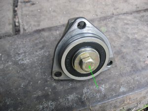

    на R5 и V8 меняется подшипник с треугольным креплением, FAG 568350C , на V6 ALF ролик в сборе с опорой, только оригинал ВАГ ,160-200 $.... , к 150 тыс км должен сдохнуть...

    Развалиться там мог только сам подшипник вискомуфты, ну или его крепление к кронштейну. Вот устройство:
