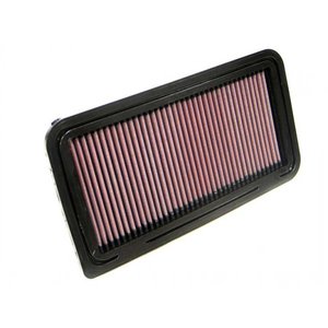

    кто нибудь ставил этот нулевик в штатное место K&N?

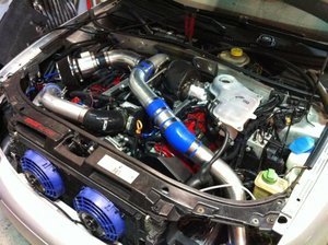

    Кто скажет и расскажет как эти 2 вентилятора работают? На радиаторе синие.
    Что за фирма ?
    :shock:

    Нах на штате эти причендалы не нужны:nod: Штатная система охлаждения, если исправна- прекрасно со своей задачей справляется!

    УБИЦА моторов!! Хоть раз прокатится и почувствовать разницу!
